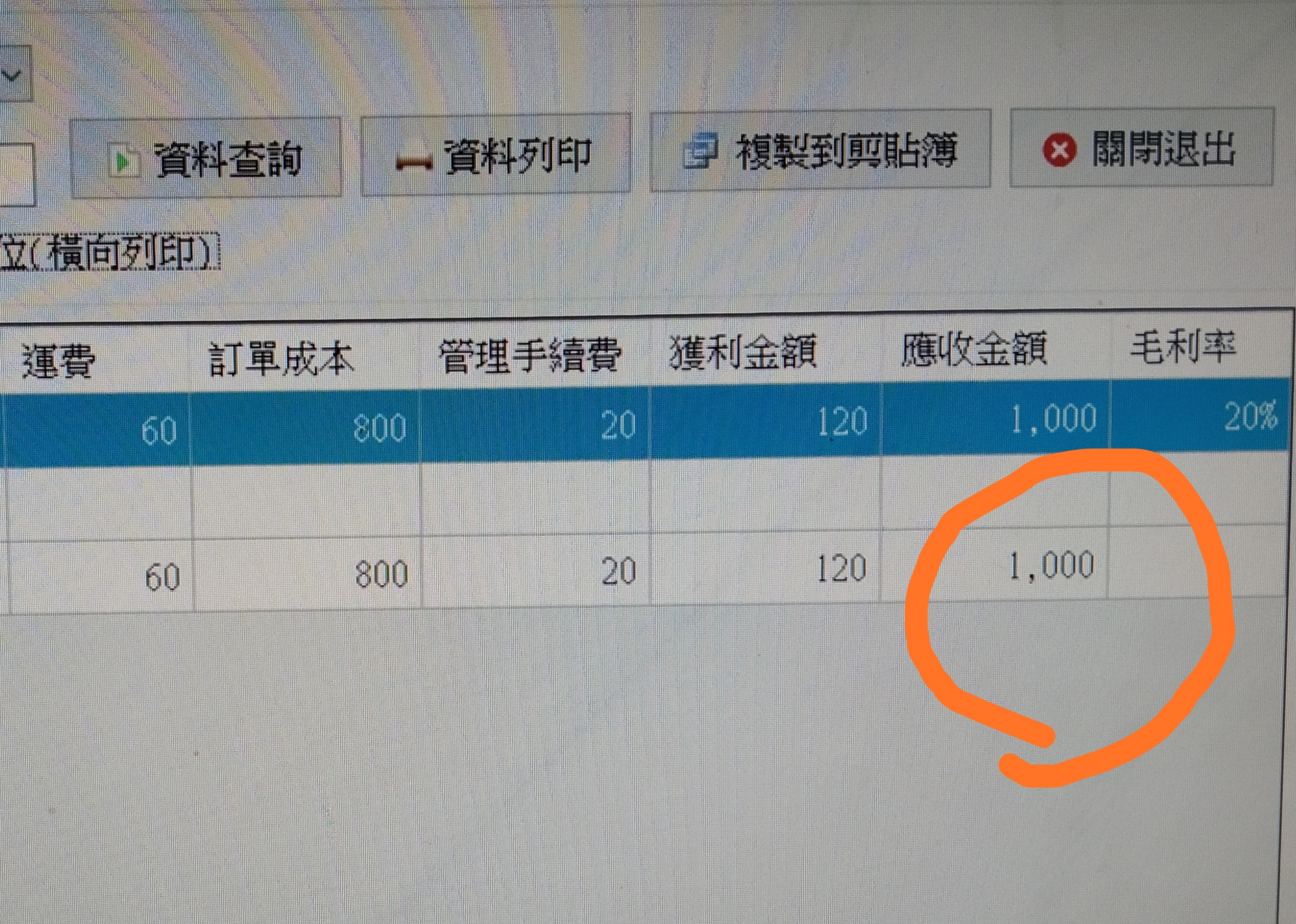

疑!!沒更新會有新的報表??剛往最後看竟然有2欄沒看到(應收帳款)和(利潤潤%),建議應收帳款改成[收入總計],感覺應收帳款有含運費根本拍賣的人,收不到運費啊

z520 寫:疑!!沒更新會有新的報表??剛往最後看竟然有2欄沒看到(應收帳款)和(利潤潤%),建議應收帳款改成[收入總計],感覺應收帳款有含運費根本拍賣的人,收不到運費啊
因每個人的需求與管理方式不同
所以這部份並不會作調整

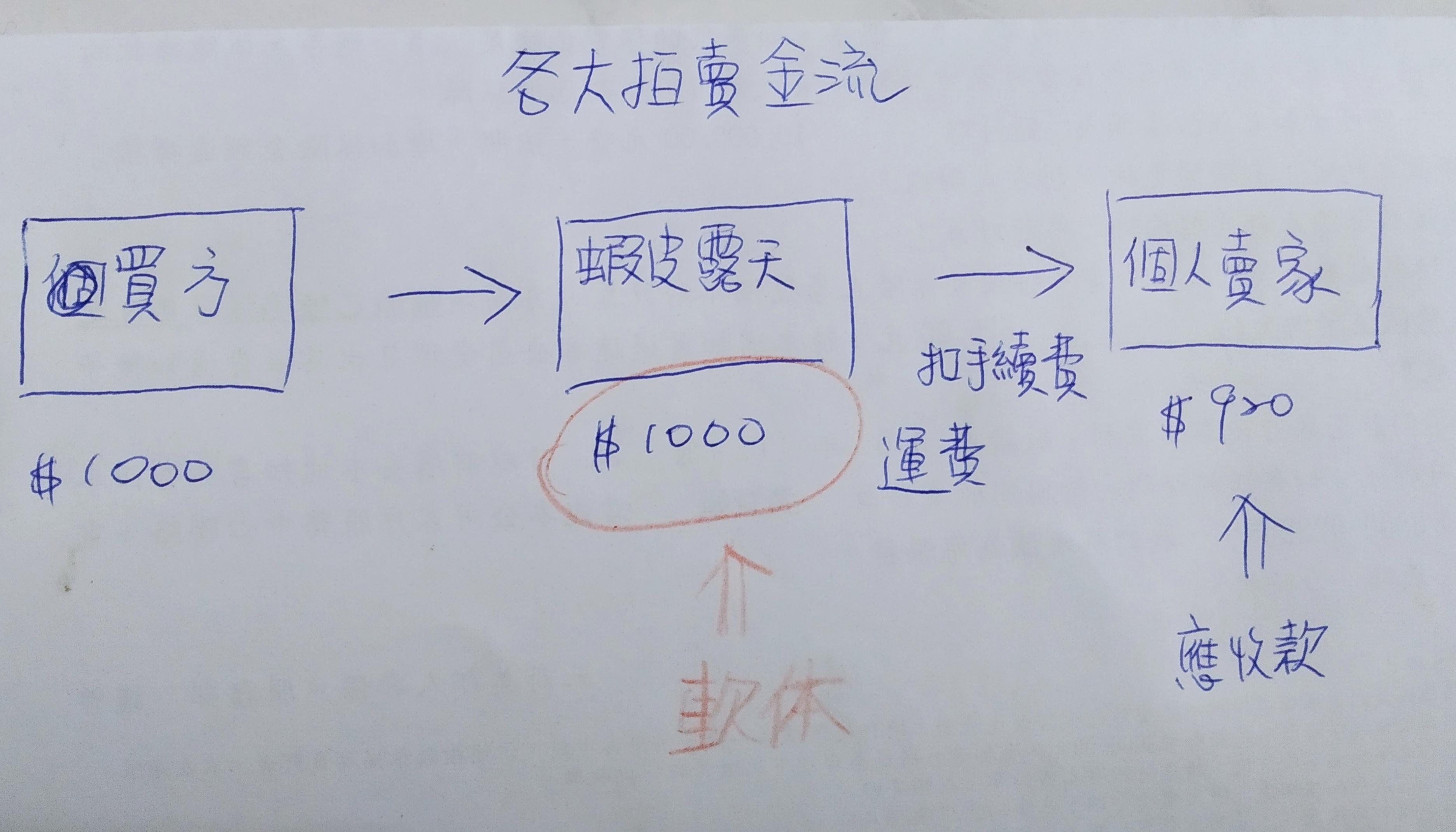

文章z520 » 2021年 2月 23日, 08:20
老闆,不好意思,我承認一開始是我個人管理方式問題的問題
不過後來發現,你的報表也我提供我需要的東西,只是你的報表是提供給拍賣官方的數字,並不是我們個人賣家的數字

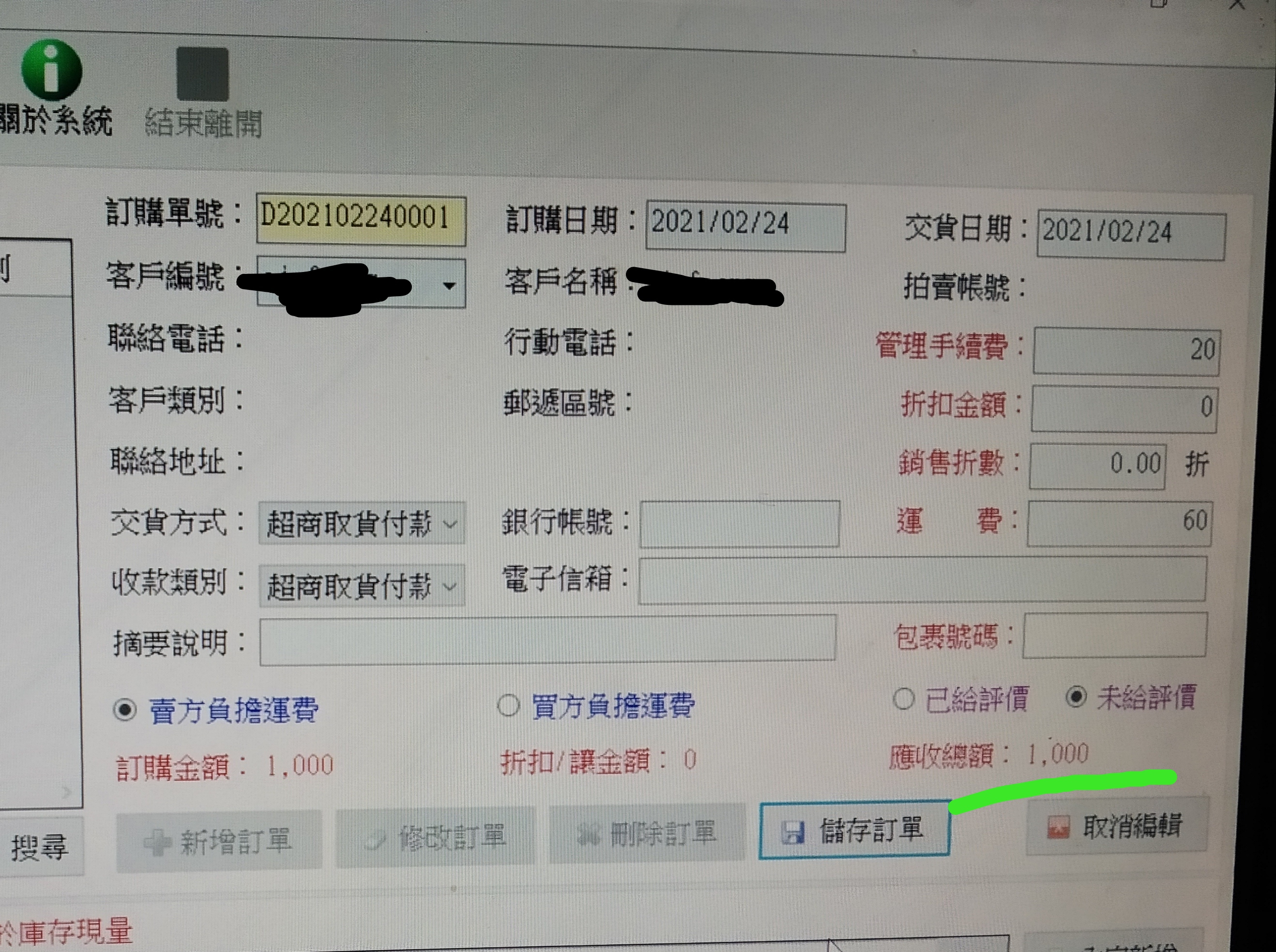

Re: 請問現金流量表
文章z520 » 2021年 2月 24日, 08:16
所以實收是920元,不是1000元

Re: 請問現金流量表
文章o慕雲o » 2021年 2月 24日, 08:36
z520 寫:所以實收是920元,不是1000元
我懂您的意思了
不過有個部份想請問一下(因我的軟體都是免運費所以不確定這一塊)
應收總額 扣除 [管理費] 基本上是沒問題的
但在 [運費] 部份有分二個部份
1.賣方負擔運費
2.買方負擔運費
若是 [買方負擔運費] 來說扣除運費是正常的
但若是 [賣方負擔運費] 的話是否就不應扣除了呢?(因運費非買家支付)
