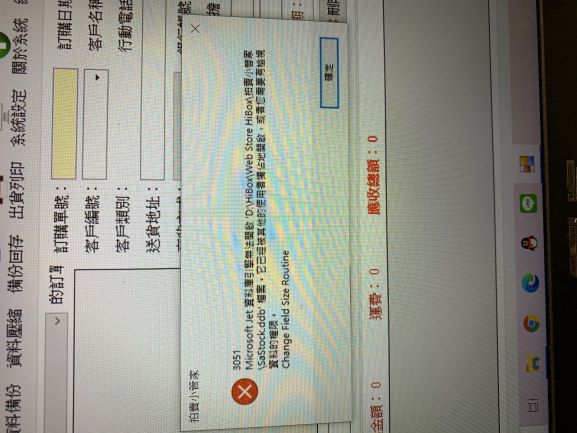

程式資料放google雲端硬碟, 公司可執行, 在家執行出現"資料庫無法開啟, 被其他使用著使用獨站或無檢視權限", 如
文章Panton » 2021年 4月 2日, 11:29
程式資料放google雲端硬碟, 公司可執行, 在家執行出現"資料庫無法開啟, 被其他使用著使用獨站或無檢視權限", 如何排除
檔案_000 (1).jpeg (47.21 KiB) 被瀏覽 48464 次
Panton
文章: 16
註冊時間: 2021年 3月 10日, 21:09
Re: 程式資料放google雲端硬碟, 公司可執行, 在家執行出現"資料庫無法開啟, 被其他使用著使用獨站或無檢視權限
文章o慕雲o » 2021年 4月 2日, 12:07
Panton 寫:程式資料放google雲端硬碟, 公司可執行, 在家執行出現"資料庫無法開啟, 被其他使用著使用獨站或無檢視權限", 如何排除
看您的訊息應該是您的資料庫被鎖定的關係
可能是 Google 雲端硬碟沒有把資料庫鎖定釋放
您可能需使用 Dropbox 試試看了(或用隨身碟)
