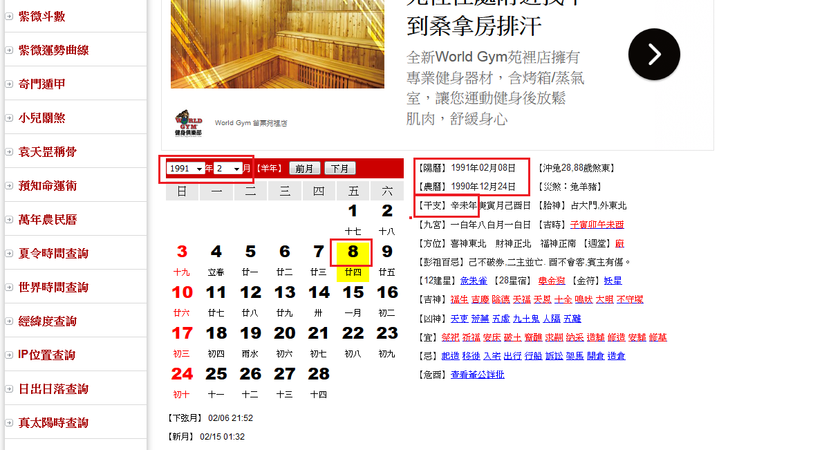

文章xpomelo0225x » 2019年 9月 23日, 22:13
您好,想請問年頭年尾的小孩...
他的國曆跟農曆年份會有問題,請問該怎麼處理?
例如:國曆是80年2月8日生,但農曆卻是辛未年而不是壬申年。
請問這部分系統會自己判斷嗎?
因為我再怎麼改年份還是不一樣。

xpomelo0225x 寫:您好,想請問年頭年尾的小孩...
請問這部分系統會自己判斷嗎?
因為我再怎麼改年份還是不一樣。
國曆 080/02/08 的農曆生日是 079/12/24
而一般天干地支的計算都是以 [農曆] 年為主
所以正確是 [辛未] 年沒錯喔
