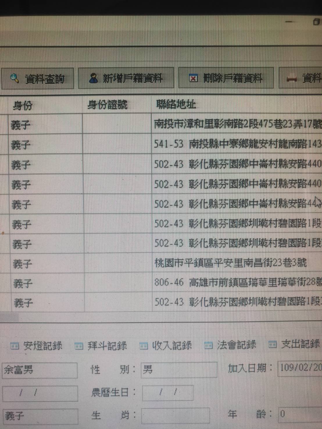

barry 寫:沒錯就是你最後一項說的那個
系統本身並無提供自動去除區號的功能
您可能必需透過 [資料修改] 方式將該多出的的區號去除
而若您的資料過多且手工更改需花費很多時間的話
您可考慮由我們透過 [專案設計程式] 方式來幫您統一變更去除(因這需特別為您設計去除)
而若我們幫您 [專案設計程式] 方式去除的話可能需請您支付 1800 元的處理費用
這部份您再評估看看是否需要
PS:補充一下,若您手動修改信眾資料地址的話只會變更基本資料部份,歷史的安燈記錄並不會一併修改,只有在下次安燈時才會引用新地址喔

您好我剛剛看了一下您的資料庫您的 [信眾地址] 前方本身並無 [郵遞區號]且您的 EXCEL 檔本身也無問題(也有 郵遞區號 且也是獨立輸入非在地址前面)不知您是有什麼樣的問題呢?

要拉到中間資料就看到了~~因為這是第一次匯入的資料原始的資料前面我們有加郵地區號~我想吧它拿掉~重新又在EXCEL重新編修後再次匯入~但郵地區還在
給你的EXCEL資料是重新編修過的

barry 寫:要拉到中間資料就看到了~~因為這是第一次匯入的資料原始的資料前面我們有加郵地區號~我想吧它拿掉~重新又在EXCEL重新編修後再次匯入~但郵地區還在
給你的EXCEL資料是重新編修過的
剛剛再確認您的資料後就如您說說在 [中間] 部份有看到您說的地址資料了
不過先跟您說明一下從 EXCEL 匯入功能因會有 [同名同姓] 問題
您在 EXCEL 編輯再匯入時系統會把那些匯入的資料當成是新的信眾資料
所以您再匯入時不會更動原本的資料(因系統當成是新的信眾資料)
您若要處理這個問題的話可能需幫您專案處理才可以(需另外設計一個程式一次處理)
可能需請您支付 1800 元的處理費用
而基本上我們將會幫您處理幾個部份
1.幫您把您目前的 [信眾資料] 如地址前方有郵遞區號者將之區號清除,並由系統計算區號(3碼) 填入到 [郵遞區號] 欄位(原地址前面區號會清除)
2.幫您把您目前的 [安燈資料] 如地址前方有郵遞區號者將之區號清除
以上動作均與 EXCEL 無關係
所以您需確認您目前的 廟管家程式裡的資料都是正確的
這部份您再評估看看是否需要
