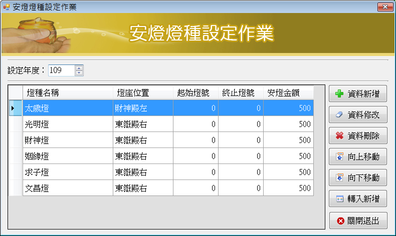

文章smallstar » 2019年 11月 8日, 12:23
您好~
安燈系統問題:
我已將109年度的燈種設定好,例如光明燈、太歲燈、文昌燈、....共6種燈,我在安燈登錄作業登陸第一個人時,系統有6種燈可選,點選要點的2盞燈後,資料存入,成為第一筆資料,一切正常,........但當我要登陸第2筆資料時,系統的燈種只剩下第一筆選剩的4種燈,請問該如何排解
smallstar
註冊時間: 2019年 2月 28日, 05:30
Re: 安燈系統問題
文章o慕雲o » 2019年 11月 8日, 12:25
smallstar 寫:您好~
安燈系統問題:
您會沒出現燈種可以選擇是因為您的燈位數已經用完的關係
請您到 [安燈燈種設定作業] 那邊的 [終止燈號] 設大一點就可正常了
PS:系統會依 [終止燈號] - [起始燈號] 來判斷您該燈種的可安燈數,當燈數用完時就不會再給您安該燈種的燈了

文章smallstar » 2019年 11月 8日, 12:38
我的燈號設定1-500,目前也才設定1盞燈,應該不會有不夠燈用的問題

文章o慕雲o » 2019年 11月 8日, 12:48
smallstar 寫:我的燈號設定1-500,目前也才設定1盞燈,應該不會有不夠燈用的問題
請問您是否方便將您的 廟管家-宮廟管理系統 程式資料夾內的 Temple.ddb 檔案 Mail 給我們看看呢?

文章o慕雲o » 2019年 11月 8日, 14:13
smallstar 寫:以mail過去....主旨是 安燈問題
經查看您的 [安燈燈種設定] 的 [起始燈號] 跟 [終止燈號] 都是設為 0 喔(109 年度的)

文章smallstar » 2019年 11月 8日, 16:10
謝謝你~不好意思~我設定到108年的~難過試很多次都有問題~謝謝您幫忙找到問題點~謝謝~
