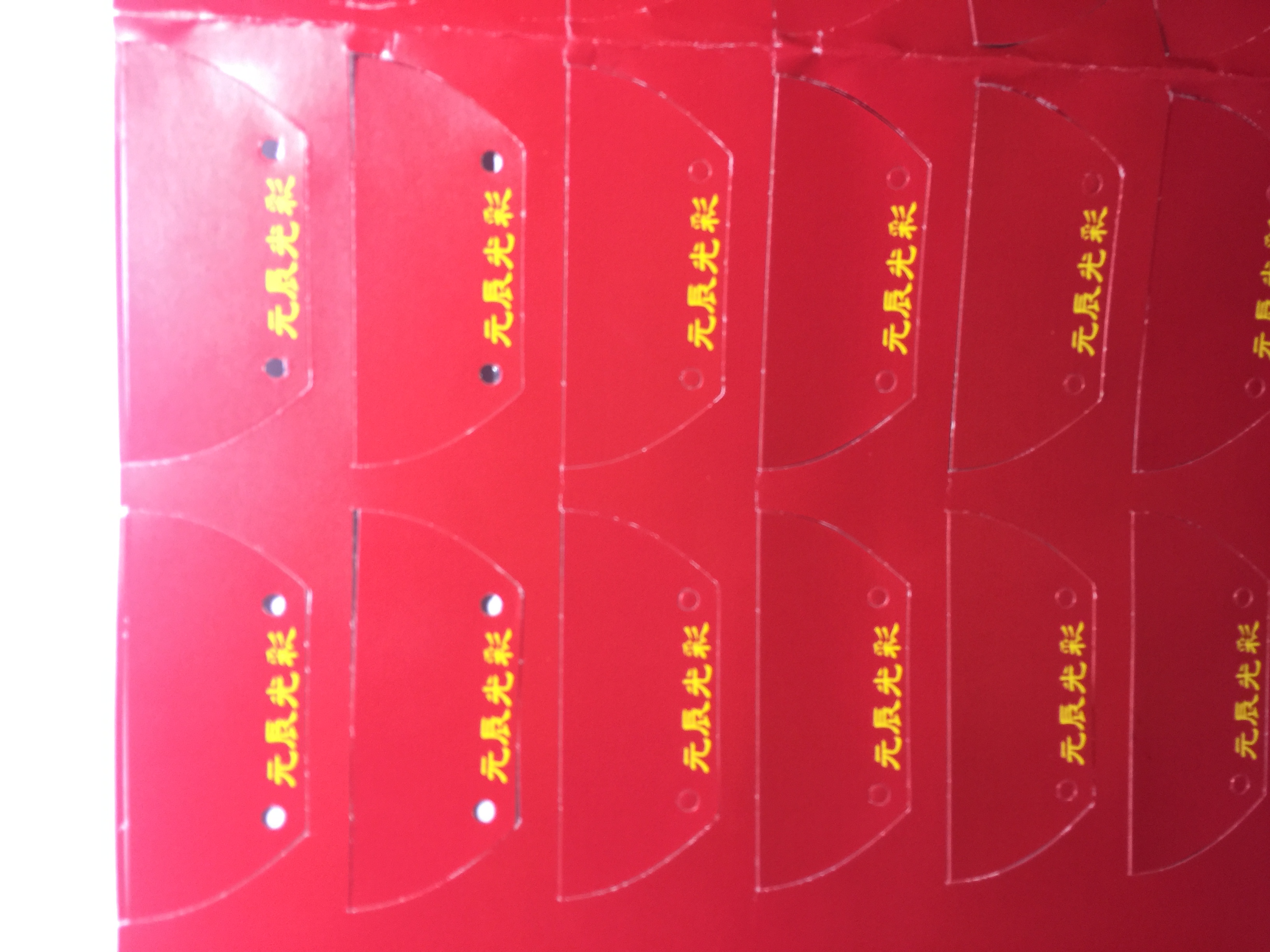

*. 我曾試選用 鋁盒小燈 9X3=27張 列印 , 但結果 名字的位置座標與貼紙不匹配( 如附件 2 )

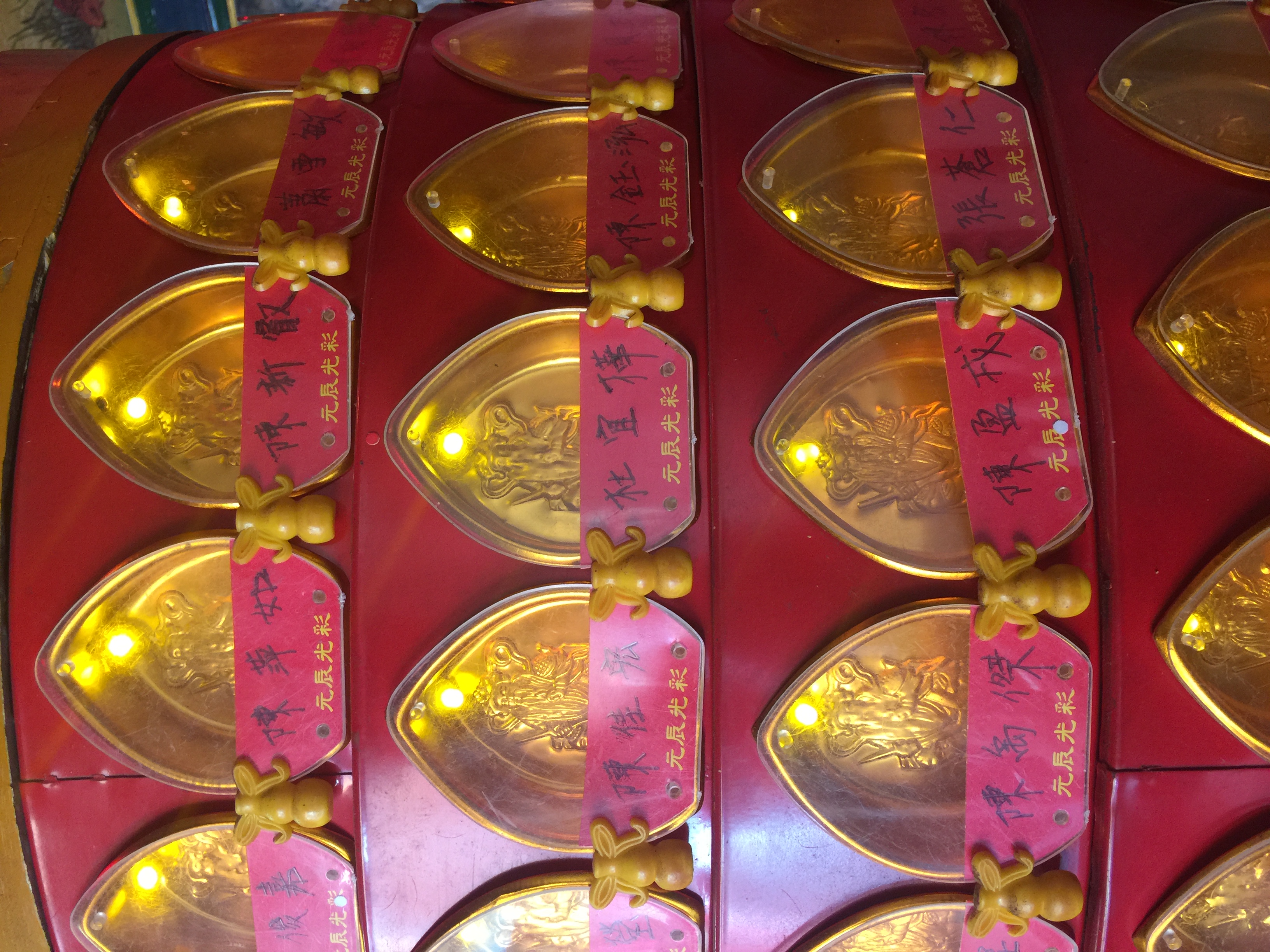

*. 我們的舊款手寫標籤 給您參考 (附圖 3) ,光明燈燈座參考( 附圖 4)
附圖 4 光明燈燈座.JPG (2.43 MiB) 被瀏覽 7006 次
附件 2 不匹配的狀況.jpg (45.45 KiB) 被瀏覽 7006 次

二水武天宮 寫:您好 : 我是二水武天宮 新接任的電腦操作人: 陳宣仁 , email: dav1213.chen@gmail.com 軟體註冊的宮廟名稱: 二水武天宮, 目前的註冊版本是 專業進階版 (NET 6.7).
*. 我的問題是 : 系統內光明燈列印標籤格式 無法匹配我們現有的燈座尺寸與外型,我現在能買到適合燈座的標籤排列是A4紙張, 9X3=27張 ,且有2個貼紙定位孔 ,兩側半弧造型 (如附件 1 )

系統內的 [標籤格式設定] 是可以依據您的不同需求而設定喔
我們系統中內建的紙張只是給您參考用
您也可以依據自己的紙張格式進行設定
PS:以下連結是紙張的設定欄位格式說明檔案您可參考看看
PrintLabelType.pdf
