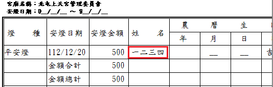

因您前面提到是 [信眾安燈記錄資料匯出] 功能
所以我們查詢 [信眾安燈記錄資料匯出] 安燈匯出功能是沒問題的
而您提到的另一個 [安燈紀錄統計表] 部份我們經查是系統會強制顯示 [四個字] 是因為於 [列印報表] 時其紙張格子寬度只夠列印 [四個字] 的寬度
所以若於顯示時完整顯示的話在列印時就會蓋到後面的內容(請參考附圖內容)
而因我們遇過原本在畫面上 [顯示] 完整個信眾名資料(超過四個字)
但因列印出來受紙張格子寬度限制關係只能列印 [四個字]
所以有客戶反應說為何畫面上顯示完整資訊(超過四個字)
但印出來確只印 [四個字]
而我們也試過全部將資料印出
但又有客戶說名字把後面的內容蓋到了看不到
無論我們怎麼處理都會有無法適用的客戶
所以基於此問題我們這邊只能選擇一種模式進行處理
當然也有客戶說如果字數超過幾個字就分幾行處理
不過因不同字數的列印會有不同的字體大小
如果要針對這些細節去列印的話我們的軟體銷售金額無法去 Cover 開發到那些細節的成本
基本上您可能需適用 [套裝軟體] 本身的規則來使用
