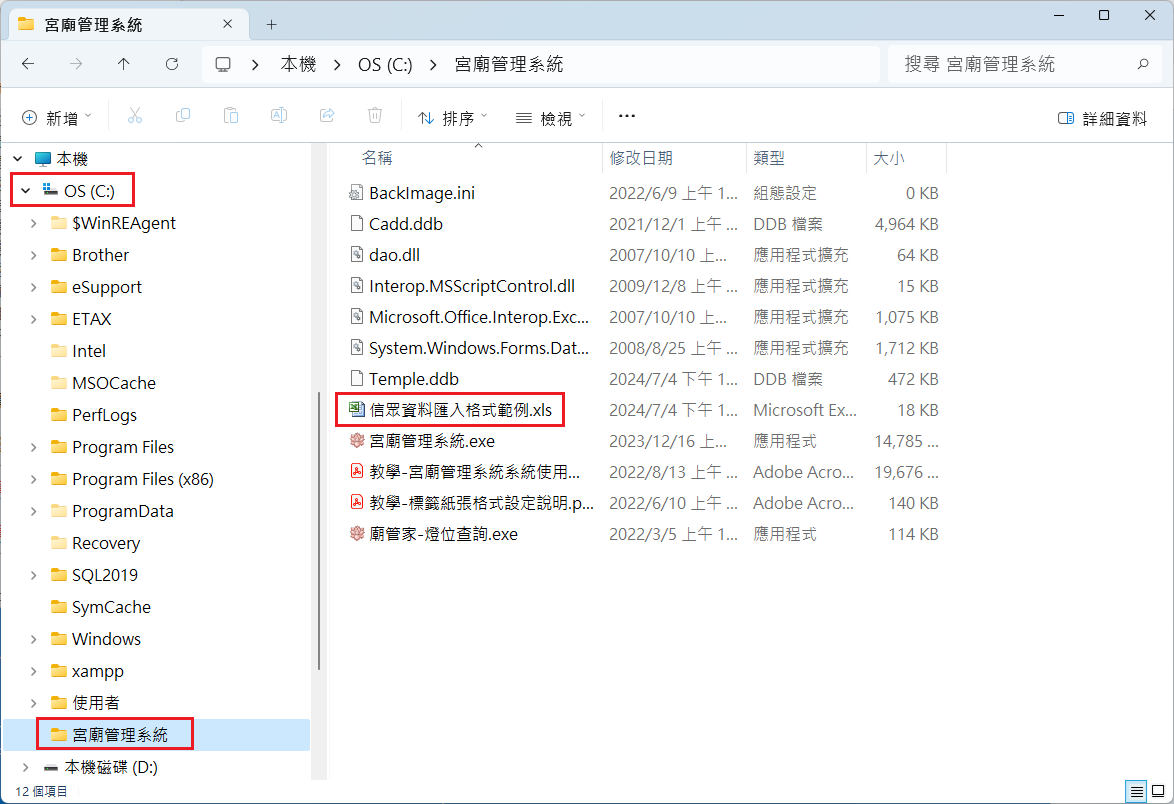

Re: 信眾資料匯出匯入EXCEL
文章高邑勇聖殿 » 2024年 7月 4日, 23:06
您可參考我們在 廟管家-宮廟管理系統 程式資料夾內有提供「信眾資料匯入格式範例.xls」格式範例(如附圖檔案)
這個程式在那一個路徑??

文章o慕雲o » 2024年 7月 4日, 23:19
高邑勇聖殿 寫:您可參考我們在 廟管家-宮廟管理系統 程式資料夾內有提供「信眾資料匯入格式範例.xls」格式範例(如附圖檔案)
這個程式在那一個路徑??
忘記附圖
Re: 信眾資料匯出匯入EXCEL
文章高邑勇聖殿 » 2024年 7月 5日, 00:02
謝謝有找到了。但匯入資料會存在什麼地方?

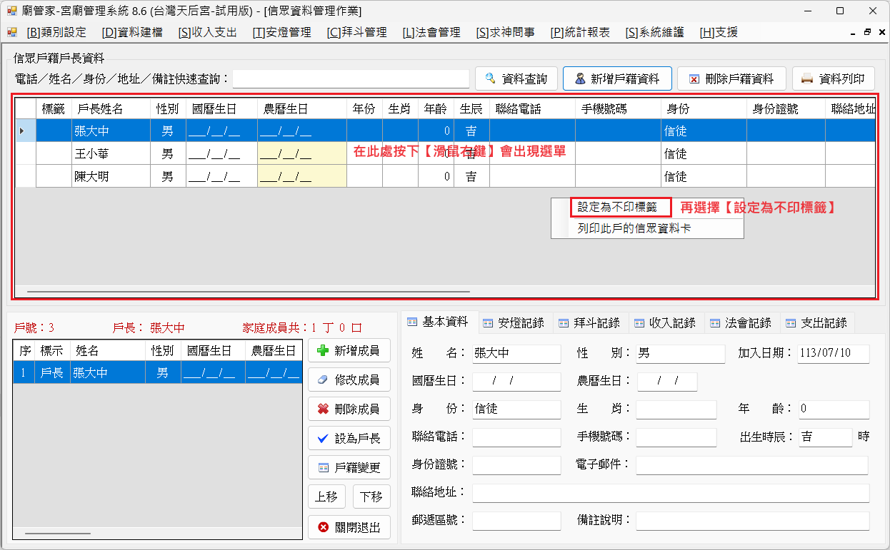

文章高邑勇聖殿 » 2024年 7月 5日, 10:08
請問若要列列信眾標籤紙的話,我可以去選擇信眾名單還是不可以選擇。例100人只列印85人,若可以的話在那一個路徑?
高邑勇聖殿
文章: 12
註冊時間: 2024年 7月 3日, 23:41
Re: 信眾資料匯出匯入EXCEL
文章o慕雲o » 2024年 7月 5日, 10:39
高邑勇聖殿 寫:請問若要列列信眾標籤紙的話,我可以去選擇信眾名單還是不可以選擇。例100人只列印85人,若可以的話在那一個路徑?
郵寄標籤您可以直接在 [信眾資料建檔] 作業中的畫面上方 [戶長清單] 並選擇不列印的戶長資料後
然後按下 [滑鼠右鍵] 即可選擇 [設為不印標籤] 將該戶設定為不列印標籤
該設定會套用在所有標籤的列印設定
Re: 信眾資料匯出匯入EXCEL
文章高邑勇聖殿 » 2024年 7月 10日, 01:19
該設定會套用在所有標籤的列印設定
上述回覆是否有sop圖片資料可以看呢?因找不到戶長清單

文章o慕雲o » 2024年 7月 10日, 08:52
高邑勇聖殿 寫:上述回覆是否有sop圖片資料可以看呢?因找不到戶長清單
請您參考附圖(附圖紅框處即是戶長清單)
