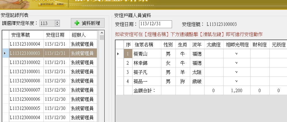

文章393915 » 2025年 1月 13日, 19:06
請問一下
系統維護.....系統選項設定中
流年計算(使用系統計算)
為何信眾安燈作業中
每個客戶都流年 都不對
113年度
114年度
都是錯誤的

文章393915 » 2025年 1月 13日, 19:09
流年計算(使用系統計算)
跟客戶的 流年 有錯誤
我進入自訂
查看系統 數值
發現數據 跟當年流年 有所不同??

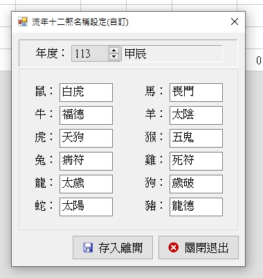

文章o慕雲o » 2025年 1月 13日, 19:45
393915 寫:流年計算(使用系統計算)
跟客戶的 流年 有錯誤
我進入自訂
查看系統 數值
發現數據 跟當年流年 有所不同??
依據我們的經驗
在流年計算部份似乎有不同的派系分別(因我們本身不是宮廟,所以不是很懂為何會有不同分辮方式)
在早期系統都是以某種固定的公式進行計算
但後來有些宮廟反應算法不正確(但我們確定一開始的算法是正確的,也在網路上搜尋驗證過,但後來發現好像有不同的方式)
所以才會有 [自訂] 這個功能出現
若系統的計算方式與您的計算方式不同時
您便可透過 [自訂] 這個功能來自行設定您的各年度的順序
您可自行編輯該年度的各生肖流年
系統會依您自行編輯的來顯示
註:依您提供的圖片來說
蔡清山 生肖:牛 在 2024(113年) 所對應的 流年為 福德
蔡子凡 生肖:羊 在 2024(113年) 所對應的 流年為 太陰
蔡品一 生肖:狗 在 2024(113年) 所對應的 流年為 歲破
以上計算之流年都與以下網址所列相同
https://evon.life/2024zodiac/

文章o慕雲o » 2025年 1月 14日, 08:02
393915 寫:感謝回復
我網路找到的版本
跟你版本不同
才會有所疑問
沒關係的
若系統的算法與您現有的方式不同時
您可用 [自訂] 方式調整成您的模式即可
