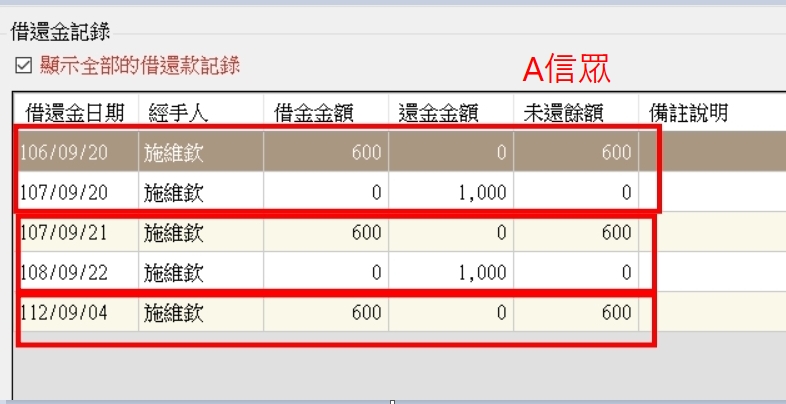

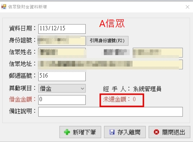

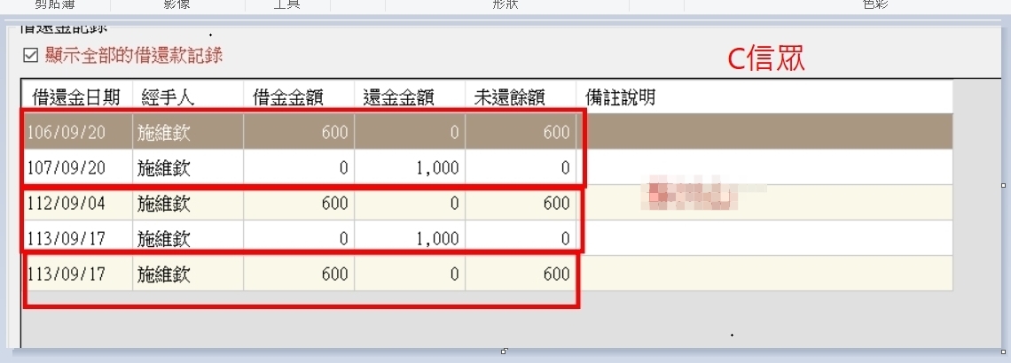

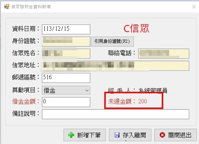

剛剛在查詢資料時發現不知是我的資料有問題還是怎麼樣?就是同一信眾在不同年份有借還金,每次借金是600元,但有還金2次1次是1000元,但最後一次借金是600元,應該顯示未還金額應該是600元才對。如附圖,但是我又查詢了另外一位信眾的資料又顯示是不對的,他應該也是要未還的金額是600元,而不是200元,因為未還款的金額應該不是還款的總計扣除借款的總數, 到底是發生了什麼錯誤嗎?煩請幫我回覆一下,還是我的資料庫有問題?而且一般還金是不能低於借金金額的,若是未還金額也應該,借金金額總加總才對(若是有未還金又再借金給他)。

joeshihtw 寫:剛剛在查詢資料時發現不知是我的資料有問題還是怎麼樣?就是同一信眾在不同年份有借還金,每次借金是600元,但有還金2次1次是1000元,但最後一次借金是600元,應該顯示未還金額應該是600元才對。如附圖,但是我又查詢了另外一位信眾的資料又顯示是不對的,他應該也是要未還的金額是600元,而不是200元,因為未還款的金額應該不是還款的總計扣除借款的總數, 到底是發生了什麼錯誤嗎?煩請幫我回覆一下,還是我的資料庫有問題?而且一般還金是不能低於借金金額的,若是未還金額也應該,借金金額總加總才對(若是有未還金又再借金給他)。
依系統的計算方式來說 A 信眾才是正確的
C 信眾所顯示的金額是不正確的
不過可否請您先查看一下 C 信眾的過往資料中期 [身份證號] 欄位部份是否都輸入一樣
若您檢查過 [身份證號] 欄位都沒問題的話
可否請您將資料庫備份後 Mail 給我們測試看看呢?(如方便寄送資料庫的話也請您告知 C 信眾的身份證號方便我這邊查詢測試)

日安:您說A信眾的資料未還金的部份是正確,不對吧,以A信眾來說,他共借三次,還二次,第一次借,第一次還,打消,一般都會還大於或等於借金,不管他還多少就那一次就無未還金,第二次借金,第二次還金,也是打消,第三次借金600元,所以,在新增該借金信眾時應該是會顯示未還金600元才是吧,若以A信眾來說,請問該系統的計算方式為何?謝謝

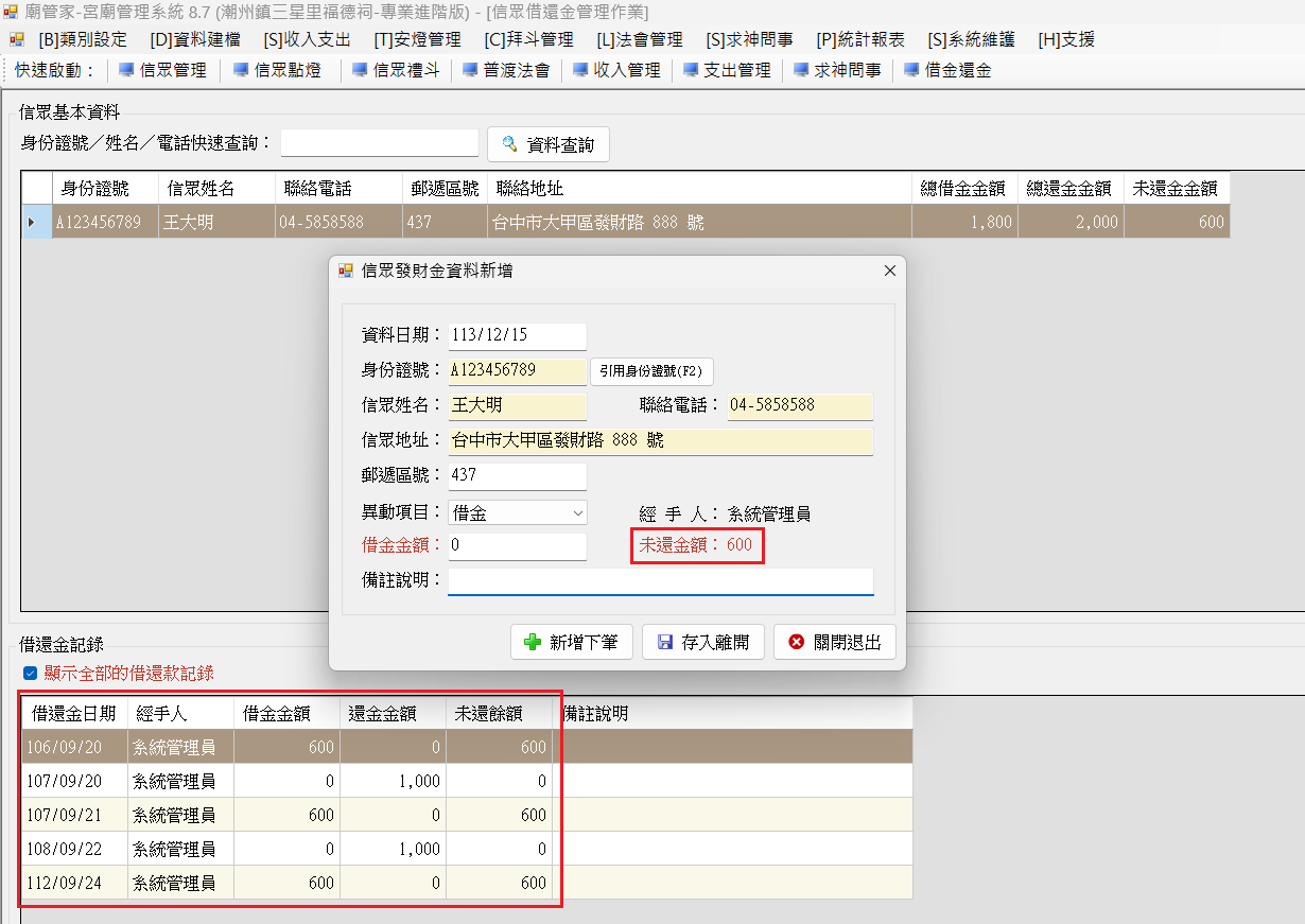

joeshihtw 寫:日安:您說A信眾的資料未還金的部份是正確,不對吧,以A信眾來說,他共借三次,還二次,第一次借,第一次還,打消,一般都會還大於或等於借金,不管他還多少就那一次就無未還金,第二次借金,第二次還金,也是打消,第三次借金600元,所以,在新增該借金信眾時應該是會顯示未還金600元才是吧,若以A信眾來說,請問該系統的計算方式為何?謝謝
可否請您確認一下您的 [身份證號] 欄位是否輸入正確
因我這邊用您所輸入的資料重新輸入一次確認金額計算是沒有問題的
註:您上面二位所顯示的都是不正確的

日安:目前把有問題的資料刪除,重新鍵入,好像問題就沒有了,感謝您的回答,有問題再作提問
