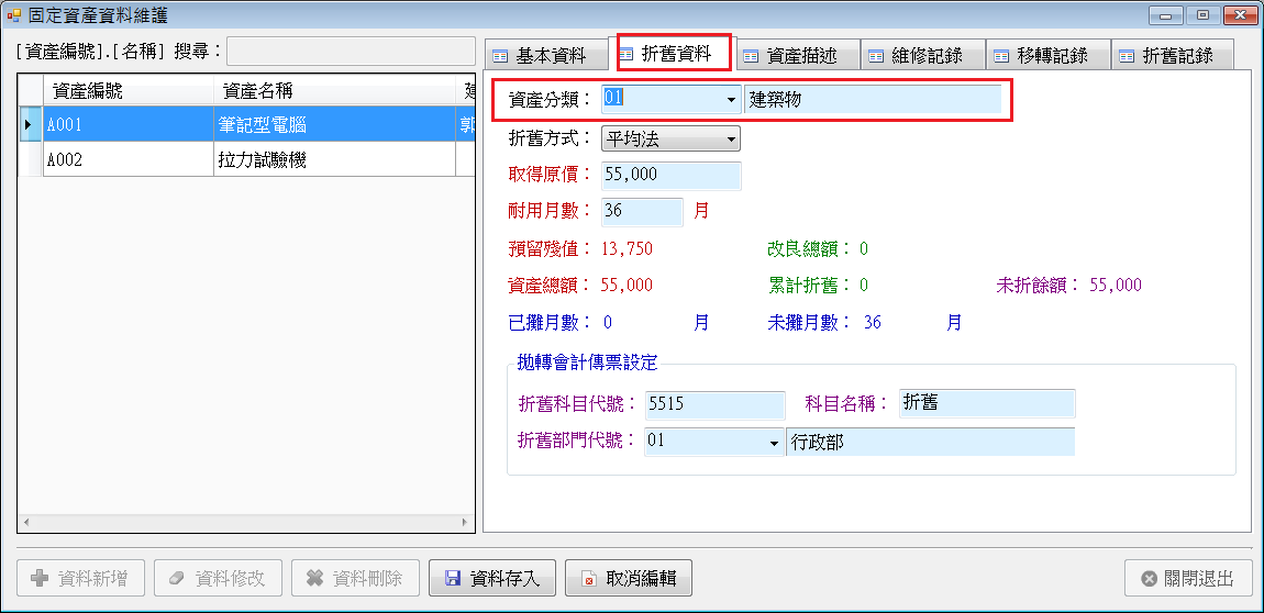

現在我是使用試用版的 有看到資產分類設定 但是在建立固定資產的基本資料時沒有可以選擇資產類別的選項
請問一下是有可以選擇還是正式版才會有這功能呢?

文章由 o慕雲o » 2019年 7月 30日, 16:08
Htlh 寫:您好
[資產分類] 在 [折舊資料] 頁籤裡可以設定喔
